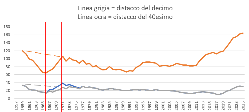

Trullo ha scritto: lunedì 28 luglio 2025, 14:40 Vi lancio uno spunto di riflessione, supportato da numeri, sul progressivo aumento del solco fra i migliori e coloro che lottano per la classifica
Se vogliamo affrontare un discorso più complesso, ho elaborato un grafico con i distacchi (in media mobile su 5 anni) dal 1957 - primo Tour "moderno", post Coppiano, post Bobet, vittoria di Anquetil, sino ad oggi.
La linea grigia mostra i distacchi del decimo, ma escludendo Merckx dai calcoli. La lineetta blu è quella reale, che include Merckx. la linea ocra è il distacco del 40esimo.
La mia interpretazione dei grafici è la seguente, ma ognuno può cimentarsi e trovarne un'altra.
- il distacco del decimo indica il livello dei corridori più forti.
- il distacco del 40esimo è un buon indicatore della difficoltà del Tour unita al livello medio dei corridori.
- quando in Europa c'è stato il boom e tutti hanno iniziato ad andare in macchina, l'uso della bicicletta come mezzo di trasporto è quasi scomparso, e questo si è riflettuto sul livello dei corridori, che è crollato. Nel periodo sino al 1970 questo livello era così basso che i valori si sono compressi fra di loro e i distacchi hanno raggiunto dei minimi storici.
- il punto più basso di questa fase è stato toccato nel 1966 (il Tour di Aimar, probabilmente il vincitore meno forte che si sia visto al Tour dopo Walkowiak).
- questa fase, che io chiamo "grande depressione", termina nel 1970, quando le imprese di Merckx riaccendono un certo entusiasmo e il livello dei corridori torna a salire.
Per quanto riguarda il distacco del decimo, cioé il livello dei corridori forti:
- la presenza di Merckx, unita al basso livello degli avversari, dilata enormemente i distacchi (linea blu).
- i distacchi restano elevati sino al 1977, cioé tutta l'epoca di Merckx e l'interregno prima di Hinault, a indicare un livello ancora basso dei corridori forti, anche se più alto rispetto alla "grande depressione".
- da Hinault in poi i distacchi calano lentamente ma costantemente, a indicare un livello che sale col continuo aumentare dei partecipanti, dei soldi che girano eccetera.
- negli ultimi anni, con l'esplodere dei "fenomeni", i distacchi tornano ad avvicinarsi a quelli dell'epoca di Merckx, ma non perché siano scarsi i corridori, perché ne abbiamo di fortissimi in simultanea. Al Tour 2024, per esempio, è stato come avere contemporaneamente in gara Coppi (Pogacar), Bartali (Vingegaard) e Merckx (Evenepoel). Penso che tra qualche anno la linea scenderà rapidamente.
Per quanto riguarda il distacco del 40esimo, cioé difficoltà del Tour + livello del corridore medio:
- terminata la "grande depressione" il distacco scende sempre, a indicare il continuo progresso tecnico (strade migliori, bici migliori, allenamenti migliori, doping più efficace eccetera).
- dal 1988 il chilometraggio diminuisce ma la difficoltà aumenta, con più salite (e cronometro lunghe).
- la situazione si stabilizza presto, e il continuo progresso tecnico riduce nuovamente e progressivamente la difficoltà, questo sino al 2010 circa.
- a partire dal 2010 la difficoltà aumenta in modo esponenziale, con molte più salite, molto più ripide, progressiva scomparsa delle tappe per velocisti e aumenti forsennati della velocità in gara. Abbiamo adesso Tour la cui durezza è paragonabile a quella dei Tour di Coppi e Bartali, e non stupisce né che i corridori si sfiniscano (incluso Pogacar) né che le doppiette siano diventate rarissime.

Aggiungo che questo spaventoso aumento della difficoltà del Tour è una della cause principali della sparizione delle doppiette Giro-Tour. I corridori sanno che al Tour dovranno sfinirsi, e non possono rischiare di farlo già al Giro, che precede il Tour e dal quale non recuperebbero in tempo (mentre recuperano per la Vuelta). Invece, dopo aver corso il Tour, se per caso non sono sfiniti (e in primavera non si sono spremuti) allora non gli costa nulla tentare anche la Vuelta (Vingegaard 2023 e 2025), poiché l'obiettivo principale è alle spalle, e non davanti.
Lo stesso discorso valeva anche "prima", ma allora era difficile sfinirsi al Giro (o al Tour) e si poteva tranquillamente rischiare, magari cercando di non esagerare al Giro (Merckx, Hinault, Indurain, lo stesso Pogacar).
Per contrastare la durezza dei percorsi servirebbe un doping molto più spinto rispetto all'attuale. Secondo me ora siamo tornati ai livelli di doping degli anni '90, eppure ancora non basta.

Fantasio ha scritto: lunedì 28 luglio 2025, 23:05
Io ho preso il numero dei corridori a Parigi sotto l ora..
Ultimi 60 anni
2025 12 corridori (ore di corsa 76)
1969 12 corridori (ore di corsa 116)
2022 15 corridori (ore di corsa 79)
1997 15 corridori (ore di corsa 100)
1979 15 corridori (ore di corsa 103)
1972 15 corridori (ore di corda 108)
Con la diminuzione delle ore di corsa i distacchi dovrebbero essere molto inferiori.. invece 2025 è record
Che strano
Poi..
Pogacar senza crono aveva altri 13 corridori nell ora
Merckx '69 più di 20
castelli
