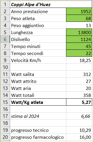

Questo è Coppi sull'Alpe d'Huez, dato sul quale si ritorna ad ogni nuova salita. Ho usato i dati più comuni sulla distanza (13,8 km. è considerato uno standard), sul dislivello (8,1% o 1124 metri), sul tempo di Coppi (quasi tutti riportano 45'22").
Ho modificato la formula dell'attrito tenendo conto del fatto che la strada, nel 1952, era "unpaved" per quanto in buone condizioni come si vede dalle foto:
Considerando che Coppi, che non aveva in programma di attaccare, esitò molto prima di inseguire e poi di staccare Robic, penso che la prestazione rapportata ad oggi sia sulla falsariga di quella di Bartali sul Terminillo (6,8 - 6,9) e in linea con le prodezze odierne di Pogacar/Vingegaard.
Purtroppo non esiste il dato sul tempo di Coppi una volta staccato Robic, e neanche è chiaro a che punto questo sia avvenuto.

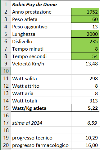

Abbiamo visto che sull'Alpe d'Huez Coppi è arrivato a 5,27 Watt/Kg, che oggi sarebbero circa 6,66 Watt/Kg o 5,80 senza aiuti farmacologici.
Tuttavia quell'arrivo non è ben rappresentativo della forza di Coppi, un po' perché era in assoluto il primo arrivo in salita di un GT, e ci sta che Coppi non sapesse bene come dosare le forze, un po' perché l'Airone aveva pianificato l'attacco "importante" per la tappa successiva (sia pure dopo il giorno di riposo) con arrivo in salita al Sestriere, e più di tanto non voleva spremersi.
Di conseguenza Coppi esitò a lungo prima di rispondere all'attacco di Jean Robic e, una volta raggiuntolo, proseguì di conserva per almeno 5 minuti (secondo le cronache dell'epoca) per infine staccarlo e vincere in solitaria, ma senza spingere a fondo e senza infliggere distacchi abissali (i tipici 4-5 minuti che Coppi prendeva in cima alle salite importanti).
Su Robic Coppi guadagnò "solo" 9 secondi/km.

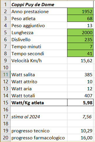

Ben più importante è considerata dagli storici del ciclismo la vittoria al Puy de Dome, quando rimontando da dietro una volta convintosi che Bartali non potesse vincere la tappa, Coppi inflisse negli ultimi due chilometri 37 secondi/km a Robic, circa 20 secondi/km a un Bartali che ebbe uno scatto d'orgoglio e circa 45-50 secondi/km a Geminiani e Nolten, entrambi affaticati. Purtroppo non ci sono i tempi complessivi di quella scalata, per nessuno, e del resto non si trova nient'altro, in generale, che possa stabilire l'entità di una performance di Coppi. Ci sono solo i distacchi.
Ma nel caso specifico del Puy de Dome si può azzardare un calcolo molto speculativo, un calcolo mai azzardato finora e che va preso con le proverbiali molle e soppesato con attenzione. Innanzitutto, vediamo cosa ha combinato Robic sull'Alpe d'Huez, dove arrivò secondo:
Anche in questo caso ho modificato il coefficiente di attrito per tenere conto della strada buona, ma "unpaved".
A differenza di Coppi, Robic avrà certamente dato il massimo, sia perché fu lui ad attaccare, sia perché senza dubbio avrà fatto il possibile per non farsi staccare, sia perché ci avrà tenuto, essendo francese, a fare la miglior figura possibile sul primo arrivo in salita del Tour.
Confrontiamo la prestazione di Robic con quelle di Pantani e Virenque del 1997:
e vediamo che Robic, del resto considerato uno tra i più grandi scalatori di tutti i tempi, si colloca chiaramente al di sopra di Virenque, scalatore ottimo ma non eccezionale, ma altrettanto chiaramente dietro al Pirata, probabilmente il più grande in assoluto. Tutto questo sembra credibile, quindi andiamo avanti… al Puy de Dome.

L'ipotesi formulata è che Robic, nel tentativo di resistere all'allungo e far bella figura sull'ultimo dei tre arrivi in salita, abbia pure dato il massimo negli ultimi due chilometri, con una prestazione analoga a quella dell'Alpe d'Huez. E' bene chiarire che si sta parlando di soli 9 minuti, ma a me non sembra corretto maggiorare la "prestazione attesa" di Robic per tenere conto della breve distanza in quanto non ci fu scatto né forcing a differenza di quanto fece Coppi.
Gli ultimi due chilometri del Puy de Dome hanno una pendenza di "quasi il 12%", ipotizzo 235 metri di dislivello. Le foto mostrano che la strada era asfaltata e in buone condizioni. Facendo un po' di "reverse engineering" si arriva a questa prestazione, per Robic:
Non stupisca la bassa velocità di Robic, appena 13.5 km/h: se aveva tenuto i 18 scarsi sull'Alpe d'Huez, con l'8% di pendenza, ci sta che al 12% sia sceso sino a questo punto.
Posto allora a 8'54" il tempo di Robic, quello di Coppi dev'essere stato di 7'41", il che ci porta a questo:
La velocità di Coppi è tra i 15 e i 16 km/h, coerente con l'affermazione di Geminiani che disse che gli sembrò di essere stato "superato da una moto" (Geminiani era in difficoltà, rimontato da Bartali, la sua velocità era sicuramente scesa sotto i 13 km/h, e il differenziale di 3 km/h, forse più, con Coppi pare realistico).
I 7.56 Watt/Kg "equivalenti" su 8 minuti scarsi, se tutti questi calcoli sono plausibili, mostrano che quella di Coppi sul Puy de Dome è stata probabilmente la più grande prestazione di tutti i tempi, come appunto pensano molti storici del ciclismo, per quanto "gonfiata" dal forcing dell'Airone che doveva rimontare diversi corridori. Non considerando questo forcing e In base a quanto si legge in questo stesso forum sulle prestazioni di Pogacar/Vingegaard sulle brevi distanze, si può ipotizzare che Coppi, sulle lunghe distanze, potesse arrivare sui 7.1 Watt/Kg "equivalenti" odierni (6.1 senza doping), superando quindi - sia pure di poco - anche il miglior Pogacar di questo Tour.
Purtroppo i margini di dubbio in questi calcoli non sono banali. Per dirne solo una, se l'attacco fosse avvenuto, invece che ai -2, ai -2,4, scenderemmo a 7,35 Watt/Kg "equivalenti", con una proiezione sulle lunghe distanze di 6,9-7 Watt/Kg, in linea, e non più sopra, con le migliori prestazioni di Pogacar/Vingegaard e dello stesso Pantani. Le immagini, che pure ci sono, non aiutano; le cronache ci dicono che Coppi scattò avendo visto da lontano Bartali in difficoltà e che il toscano fu raggiunto ai -1.5, Geminiani ai -1. Lo scatto ai -2 dev'essere quindi molto prossimo al vero (certo non fu ai -3), ma di quanto?

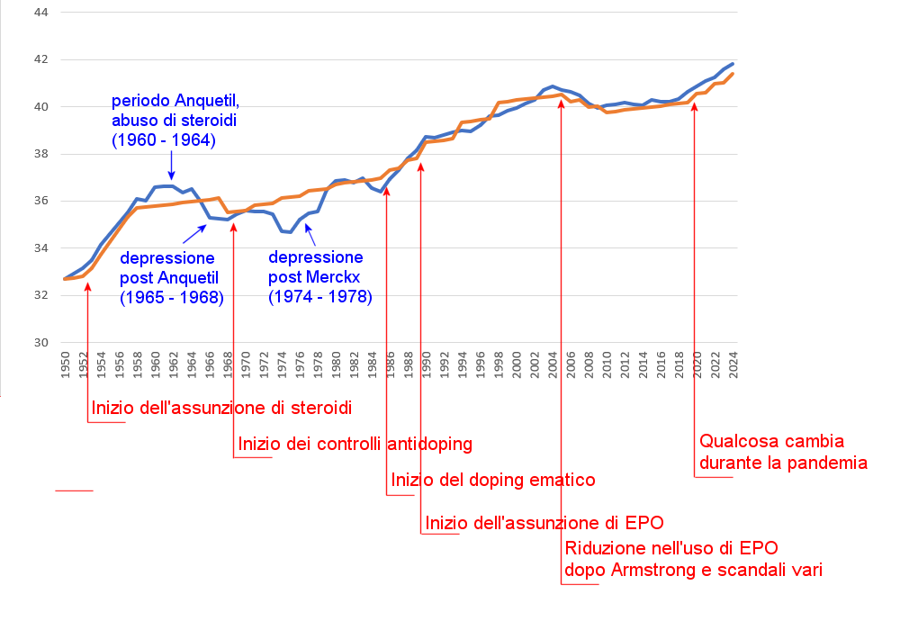

Esplicito la formula che sto usando, tramite questo grafico:
- in BLU, la media dei vincitori del Tour de France. Ovviamente è la media mobile su 5 anni, così da compensare (ragionevolmente, non del tutto) le differenze tra un'edizione e l'altra;
- in OCRA, la media come sarebbe applicando ogni volta la mia formula, cioé quella che uso per rapportare le prestazioni al 2024;
- il progresso tecnico (strade migliori, allenamenti migliori eccetera) varia linearmente, ed è compreso nella formula;
- ho segnato in rosso i principali "punti di svolta" nell'uso del doping dal 1950 in poi, lasciando sempre come "fatto compiuto" l'uso di anfetamine o similari;
- ho indicato in blu le differenze più marcate tra il dato reale e quello calcolato, indicando quella che ritengo la causa più probabile.

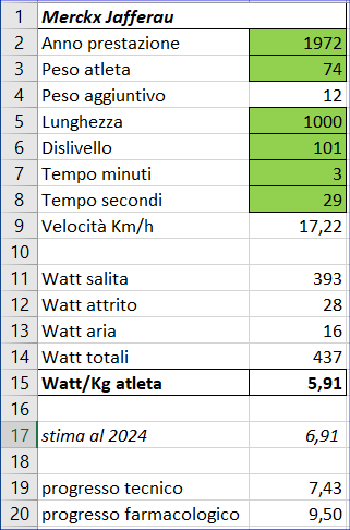

L'analisi che segue è certamente inedita, in quanto solo di recente è tornato disponbile il filmato che documenta la prestazione.
Merckx, sull'arrivo in salita del Jafferau (Giro 1972), rimontò e staccò un Fuente che aveva sbagliato tatticamente la tappa, e riuscì a chiudere un Giro che sino a quel momento era ancora incerto. De Zan disse di avere assistito ad una delle più "belle pagine della storia del ciclismo" (vidi la tappa in diretta e confermo) anche se, a dirla tutta, fu Fuente a crollare progressivamente piuttosto che Merckx a rimontarlo.
Ad ogni modo la prestazione di Merckx, quel giorno, fu davvero impressionante, e il filmato della RAI fornisce certezze riguardo all'ultimo chilometro (si vede il momento in cui Merckx passa sotto lo striscione). Pur essendo un chilometro solo Merckx non scattò né fece un forcing, ma continuò in progressione come aveva fatto dall'inizio della salita, e questo, pur con ovvi margini di incertezza, dovrebbe darci una buona idea di cosa fosse capace il Cannibale sulle salite importanti (sia pure con sforzo complessivo di 20-25 minuti circa, anche se si parla della salita conclusiva di una tappa di 250 chilometri).
I profili altimetrici mostrano pendenze dell'11% nell'ultimo chilometro tranne che negli ultimi 100 metri (dove ho considerato un 2% circa). La strada era sterrata, come si vede dal filmato e come De Zan ribadisce in telecronaca, ed ho cambiato di conseguenza il coefficiente di attrito.
Quindi, pur con tutti i limiti che ho esposto sopra, Merckx era capace di prestazioni analoghe a quelle che oggi sfoggiano Pogacar/Vingegaard.
Il peso di Fuente non è conosciuto; ipotizzando fosse di 60 Kg nell'ultimo chilometro avrebbe prodotto comunque quasi 5 watt/kg, equivalenti a 5,74 odierni. Considerando che si parla di un corridore praticamente piantato sui pedali, si tratta comunque di una prestazione stupefacente e che lascia capire come Fuente, al meglio, fosse probabilmente vicino ai livelli di Pantani, pur non avendo abbastanza fondo, a differenza del PIrata, per attaccare da lontano.
