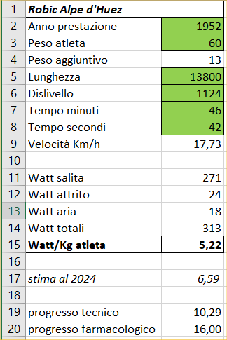

Questo è Coppi sull'Alpe d'Huez, dato sul quale si ritorna ad ogni nuova salita. Ho usato i dati più comuni sulla distanza (13,8 km. è considerato uno standard), sul dislivello (8,1% o 1124 metri), sul tempo di Coppi (quasi tutti riportano 45'22").
Ho modificato la formula dell'attrito tenendo conto del fatto che la strada, nel 1952, era "unpaved" per quanto in buone condizioni come si vede dalle foto:
Considerando che Coppi, che non aveva in programma di attaccare, esitò molto prima di inseguire e poi di staccare Robic, penso che la prestazione rapportata ad oggi sia sulla falsariga di quella di Bartali sul Terminillo (6,8 - 6,9) e in linea con le prodezze odierne di Pogacar/Vingegaard.
Purtroppo non esiste il dato sul tempo di Coppi una volta staccato Robic, e neanche è chiaro a che punto questo sia avvenuto.

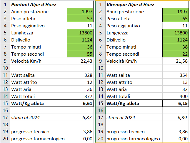

Confrontiamo la prestazione di Robic con quelle di Pantani e Virenque del 1997:
e vediamo che Robic, del resto considerato uno tra i più grandi scalatori di tutti i tempi, si colloca chiaramente al di sopra di Virenque, scalatore ottimo ma non eccezionale, ma altrettanto chiaramente dietro al Pirata, probabilmente il più grande in assoluto. Tutto questo sembra credibile, quindi andiamo avanti… al Puy de Dome.
